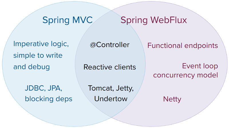

Spring MVC 还是 WebFlux?spring-doc.cadn.net.cn
这是一个自然而然的问题,但却建立了一个不合理的二分法。实际上,两者都 共同扩展可用选项的范围。这两者专为 彼此之间的连续性和一致性,它们并排可用,并且提供反馈 从每一方对双方都有利。下图显示了两者之间的关系,它们是什么 具有共同点,并且每个支持的内容都独一无二:spring-doc.cadn.net.cn
Spring MVC 和 WebFlux 维恩
