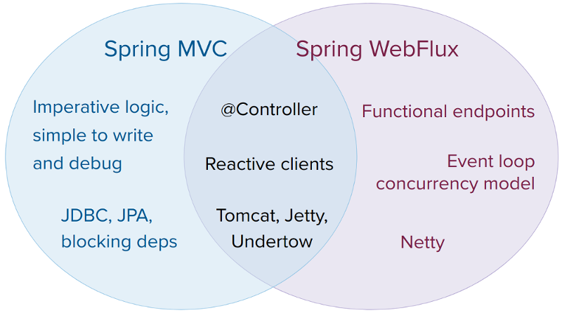

这是一个自然而然的问题,但却建立了一个不合理的二分法。实际上,两者都 共同扩展可用选项的范围。这两者专为 彼此之间的连续性和一致性,它们并排可用,并且提供反馈 从每一方对双方都有利。下图显示了两者之间的关系,它们是什么 具有共同点,并且每个支持的内容都独一无二:spring-doc.cadn.net.cn
Spring MVC 和 WebFlux 维恩
我们建议您考虑以下具体要点:spring-doc.cadn.net.cn
  • 如果你有一个运行良好的 Spring MVC 应用程序,则无需更改。 命令式编程是编写、理解和调试代码的最简单方法。 你有最多的库选择,因为从历史上看,大多数库都是阻塞的。spring-doc.cadn.net.cn
  • 如果您已经在购买非阻塞 Web 堆栈,Spring WebFlux 提供了相同的 执行模型与该领域的其他模型一样具有优势,并且还提供了服务器选择 (Netty、Tomcat、Jetty、Undertow 和 Servlet 容器),编程模型选择 (带注释的控制器和功能性 Web 端点)和反应式库的选择 (Reactor、RxJava 或其他)。spring-doc.cadn.net.cn
  • 如果您对用于 Java 8 lambda 的轻量级、功能性 Web 框架感兴趣 或 Kotlin 中,您可以使用 Spring WebFlux 功能 Web 端点。那也可能是一个不错的选择 适用于要求不太复杂的小型应用程序或微服务,可受益 来自更高的透明度和控制。spring-doc.cadn.net.cn
  • 在微服务架构中,您可以将应用程序与 Spring MVC 混合使用 或 Spring WebFlux 控制器或具有 Spring WebFlux 功能端点。获得支持 对于两个框架中相同的基于注释的编程模型,可以更轻松地 重用知识,同时为正确的工作选择正确的工具。spring-doc.cadn.net.cn
  • 评估应用程序的一种简单方法是检查其依赖项。如果你有阻塞 持久化 API(JPA、JDBC)或网络 API 使用,Spring MVC 是最好的选择 至少对于常见的架构来说是这样。从 Reactor 和 RxJava 在单独的线程上执行阻塞调用,但您不会将 大多数非阻塞 Web 堆栈。spring-doc.cadn.net.cn
  • 如果你有一个调用远程服务的 Spring MVC 应用程序,请尝试使用响应式WebClient. 您可以返回反应式类型(Reactor、RxJava 或其他) 直接从 Spring MVC 控制器方法。每次调用的延迟较大或 调用之间的相互依赖关系,好处就越显著。Spring MVC 控制器 也可以调用其他响应式组件。spring-doc.cadn.net.cn
  • 如果你有一个大型团队,请记住,在向非阻塞的转变中,学习曲线很陡峭。 函数式编程和声明式编程。无需完全切换即可开始的实用方法 是使用响应式WebClient.除此之外,从小处着手并衡量收益。 我们预计,对于广泛的应用程序,这种转变是不必要的。如果你是 不确定要寻找什么好处,请先了解非阻塞 I/O 的工作原理 (例如,单线程 Node.js) 上的并发性)及其影响。spring-doc.cadn.net.cn
