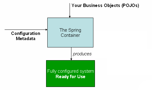

下图显示了 Spring 工作原理的高级视图。您的应用程序类 与配置元数据结合使用,以便在ApplicationContext是 创建并初始化后,您将拥有一个完全配置且可执行的系统或应用程序。spring-doc.cadn.net.cn
容器魔术
图 1.Spring IoC 容器
