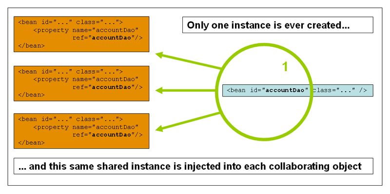

单例范围
仅管理单例 bean 的一个共享实例,以及 bean 的所有请求 替换为与该 Bean 定义的一个或多个 ID 匹配,则生成一个特定的 Bean 实例。spring-doc.cadn.net.cn
换句话说,当你定义一个 bean 定义并且它被定义为 singleton 时,Spring IoC 容器只创建对象的一个实例 由该 bean 定义定义。这个 single 实例存储在 singleton bean 以及该命名 bean 的所有后续请求和引用 返回缓存的对象。下图显示了单一实例范围的工作原理:spring-doc.cadn.net.cn
单身 人士
Spring 的单例 bean 概念不同于 Gang of Four (GoF) 模式书。GoF 单例对 Object 中,以便每个 ClassLoader 的Spring 单例的范围最好描述为每个容器 和每 bean 的 bean 中。这意味着,如果您在 单个 Spring 容器,则 Spring 容器将创建一个且仅创建一个实例 由该 Bean 定义定义的类。singleton scope 是默认范围 在Spring。要在 XML 中将 bean 定义为单例,可以定义一个 bean,如 以下示例:spring-doc.cadn.net.cn
<bean id="accountService" class="com.something.DefaultAccountService"/>
<!-- the following is equivalent, though redundant (singleton scope is the default) -->
<bean id="accountService" class="com.something.DefaultAccountService" scope="singleton"/>

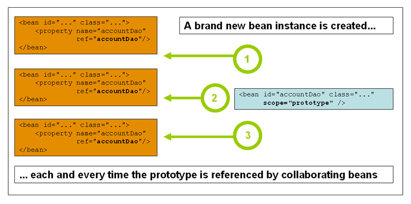

原型范围
bean 部署的非单例原型范围会导致创建一个新的 bean 实例。即 bean 被注入到另一个 bean 中,或者你通过getBean()方法调用 容器。通常,您应该对所有有状态 bean 使用 prototype 范围,并且 singleton 作用域。spring-doc.cadn.net.cn
下图说明了 Spring 原型范围:spring-doc.cadn.net.cn
原型
(数据访问对象 (DAO) 通常不配置为原型,因为典型的 DAO 不持有 任何对话状态。我们更容易重用 单例图。spring-doc.cadn.net.cn
下面的示例将 Bean 定义为 XML 中的原型:spring-doc.cadn.net.cn
<bean id="accountService" class="com.something.DefaultAccountService" scope="prototype"/>
与其他范围相比, Spring 不管理 prototype bean 的 bean 中。容器实例化、配置和以其他方式组装 prototype 对象并将其交给客户端,不再记录该原型 实例。因此,尽管初始化生命周期回调方法在所有 对象,无论范围如何,在原型的情况下,配置销毁 生命周期回调。客户端代码必须清理 prototype-scoped 对象,并释放原型 bean 所持有的昂贵资源。要获取 Spring 容器来释放原型范围的 bean 持有的资源,请尝试使用 自定义 bean 后处理器,它保存对需要清理的 bean 的引用。spring-doc.cadn.net.cn
在某些方面, Spring 容器在原型范围的 bean 中的作用是 Java 的替代品new算子。超过该点的所有生命周期管理都必须 由客户端处理。(有关 Spring 中 bean 生命周期的详细信息 容器,请参阅 生命周期回调spring-doc.cadn.net.cn
