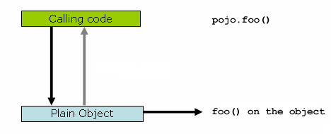

如果在对象引用上调用方法,则会直接在 该对象引用,如下图所示:spring-doc.cadn.net.cn
AOP 代理 PLAIN POJO Call

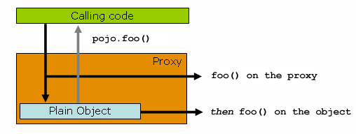

当客户端代码具有的引用是代理时,情况会略有变化。考虑一下 下图和代码片段如下:spring-doc.cadn.net.cn
AOP 代理调用

这里要理解的关键是,客户端代码在main(..)方法 的Mainclass 具有对代理的引用。这意味着该方法调用 对象引用是对代理的调用。因此,代理可以将 与该特定方法调用相关的拦截器 (通知)。然而 调用最终到达目标对象(SimplePojo引用 )中,它可能对自身进行的任何方法调用,例如this.bar()this.foo()将针对this引用,而不是代理。 这具有重要意义。这意味着 self-invocation 不会产生 在与方法调用关联的建议中,获得运行的机会。spring-doc.cadn.net.cn
