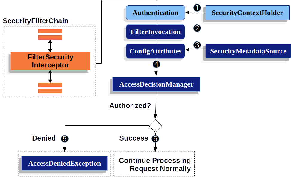

本节以 Servlet 体系结构和实现为基础,深入探讨了授权在基于 Servlet 的应用程序中的工作原理。spring-doc.cadn.net.cn
FilterSecurityInterceptor提供HttpServletRequest实例。 它作为 Security Filters 之一插入到 FilterChainProxy 中。spring-doc.cadn.net.cn
下图显示了FilterSecurityInterceptor:spring-doc.cadn.net.cn
filtersecurityinterceptor
图 1.授权 HttpServletRequest
数字 1FilterSecurityInterceptorSecurityContextHolder获取Authentication编号 2 FilterSecurityInterceptor创建一个FilterInvocationHttpServletRequest,HttpServletResponseFilterChain)传递到FilterSecurityInterceptor.编号 3它将FilterInvocationSecurityMetadataSource要获取ConfigAttributes. 编号 4 它传递Authentication,FilterInvocationConfigAttributes 到AccessDecisionManager.号码 5如果授权被拒绝,则AccessDeniedException被抛出。 在这种情况下,ExceptionTranslationFilter处理AccessDeniedException.数字 6如果授予访问权限,FilterSecurityInterceptor继续FilterChain,这样应用程序就可以正常处理了。spring-doc.cadn.net.cn
