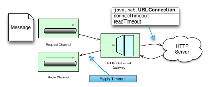

对于出站终端节点,我们需要考虑在与远程服务器交互时 timing 的工作原理。 下图显示了此方案:spring-doc.cadn.net.cn
HTTP 出站网关
图 2.超时设置如何应用于 HTTP 出站网关
在使用 HTTP 出站网关或 HTTP 出站通道适配器发出活动 HTTP 请求时,您可能希望配置与 HTTP 相关的超时行为。 在这些情况下,这两个组件使用 Spring 的RestTemplate支持执行 HTTP 请求。spring-doc.cadn.net.cn

对于 HTTP 出站网关,XML 架构仅定义 reply-timeoutreply-timeout 映射到org.springframework.integration.http.outbound.HttpRequestExecutingMessageHandler类的sendTimeout属性。 更准确地说,该属性是在扩展的AbstractReplyProducingMessageHandler类,最终在MessagingTemplate.spring-doc.cadn.net.cn
sendTimeout 属性的值默认为30秒,并将应用于连接的MessageChannel. 这意味着,根据实现,Message Channel 的 send 方法可能会无限期地阻塞。 此外,仅当实际的MessageChannel实现具有阻塞发送(例如“full”bounded QueueChannel)时,才使用sendTimeout属性。spring-doc.cadn.net.cn
