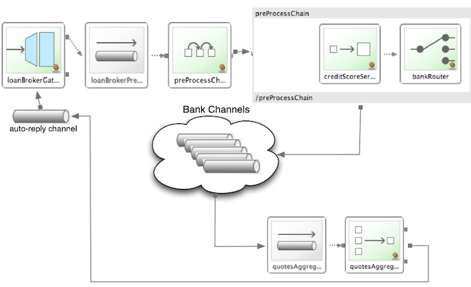

贷款经纪人
本节介绍了 Spring 集成示例中包含的贷款经纪人示例应用程序。 此示例的灵感来自 Gregor Hohpe 和 Bobby Woolf 的 Enterprise Integration Patterns 一书中的一个示例。spring-doc.cadn.net.cn
下图显示了整个过程:spring-doc.cadn.net.cn
贷款经纪人 EIP
图 1.贷款经纪人样本

我们当前的 gateway 提供了两个可以调用的方法。 一个返回最佳单引号,另一个返回所有引号。 不知何故,在下游,我们需要知道调用方需要什么类型的回复。 在消息传递体系结构中实现此目的的最佳方法是使用一些描述您的意图的元数据来丰富消息的内容。 内容扩充器是解决此问题的模式之一。 为了方便起见, Spring 集成确实提供了一个单独的配置元素,以使用任意数据来丰富消息头(稍后描述) 但是,由于gateway元素负责构造初始消息,它包括使用任意消息标头丰富新创建的消息的能力。 在我们的示例中,我们添加了一个RESPONSE_TYPE标头,其值为BEST每当getBestQuote()方法。 对于其他方法,我们不添加任何 header。 现在我们可以在下游检查是否存在此标头。 根据它的存在和值,我们可以确定调用方想要什么类型的回复。spring-doc.cadn.net.cn
根据使用案例,我们还知道需要执行一些预筛选步骤,例如获取和评估消费者的信用评分,因为一些顶级银行只接受满足最低信用评分要求的消费者的报价请求。 因此,如果消息在转发到银行之前能用这些信息来丰富,那就太好了。 如果需要完成多个流程以提供此类元信息,则可以将这些流程分组到一个单元中,那也很好。 在我们的用例中,我们需要确定信用评分,并根据信用评分和某些规则,选择要向其发送报价请求的消息渠道(银行渠道)列表。spring-doc.cadn.net.cn
组合消息处理器

上图显示,我们有一个链,其中包含一个内部 header-enricher 元素,该元素使用CREDIT_SCOREheader 和值(由对 credit service 的调用确定 — 由“creditBureau”名称标识的简单 POJO spring bean)。 然后,它将委托给消息路由器。spring-doc.cadn.net.cn

Spring 集成提供了消息路由模式的多种实现。 在这种情况下,我们使用一个路由器,它根据一个表达式(在 Spring 表达式语言中)来确定通道列表,该表达式查看信用评分(在上一步中确定),并从Map带有idbanks其值为premiersecondary,基于信用评分的值。 选择通道列表后,消息将路由到这些通道。spring-doc.cadn.net.cn
现在,贷款经纪人需要做的最后一件事是接收来自银行的贷款报价,按消费者汇总它们(我们不想向另一个消费者展示报价),根据消费者的选择标准(单个最佳报价或所有报价)组装响应,并将回复发送给消费者。spring-doc.cadn.net.cn

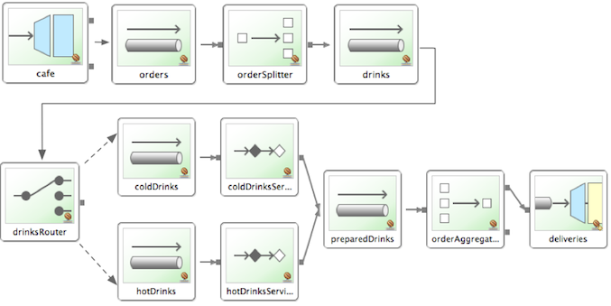

本节介绍了 Spring 集成示例中包含的 café 示例应用程序。 此示例的灵感来自 Gregor Hohpe 的 Ramblings 中的另一个示例。spring-doc.cadn.net.cn
该域是咖啡馆的域,下图描述了基本流程:spring-doc.cadn.net.cn
Café EIP 咖啡厅
图 6.咖啡厅示例
Orderobject 可以包含多个OrderItems. 下订单后,拆分器会将复合订单消息拆分为每种饮料的单个消息。 然后,这些都由路由器处理,该路由器确定饮料是热的还是冷的(通过检查OrderItem对象的 'isIced' 属性)。 这Barista准备每种饮料,但热饮和冷饮的准备由两种不同的方法处理:“prepareHotDrink”和“prepareColdDrink”。 然后将准备好的饮料送到Waiter其中,它们被聚合为Delivery对象。spring-doc.cadn.net.cn
下面的清单显示了 XML 配置:spring-doc.cadn.net.cn

每个消息终端节点都连接到输入通道和/或输出通道。 每个终端节点都管理自己的生命周期(默认情况下,终端节点在初始化时自动启动,为防止这种情况,请添加auto-startup值为false). 最重要的是,请注意,这些对象是具有强类型方法参数的简单 POJO。 以下示例显示了 Splitter:spring-doc.cadn.net.cn

从前面的代码摘录中可以看出,Barista方法有不同的延迟(热饮的准备时间是热饮的五倍)。 这模拟以不同的速率完成工作。 当CafeDemo'main' 方法运行,它循环 100 次,每次发送一个热饮和一个冷饮。 它实际上是通过在Cafe接口。 在前面的 XML 配置中,您可以看到<gateway>元素。 这将触发一个代理的创建,该代理实现给定的服务接口并将其连接到通道。 通道名称在@Gateway注解的Cafe接口,如下面的接口定义所示:spring-doc.cadn.net.cn

当您运行cafeDemo,您可以看到冷饮最初比热饮准备得更快。 因为有一个聚合器,所以冷饮实际上受到热饮制备速率的限制。 这是意料之中的,基于它们各自的 1000 毫秒和 5000 毫秒的延迟。 但是,通过使用并发任务执行程序配置 Poller,您可以显著更改结果。 例如,您可以为热饮咖啡师使用具有 5 个工作线程的线程池执行程序,同时保持冷饮咖啡师不变。 下面的清单配置了这样的安排:spring-doc.cadn.net.cn
