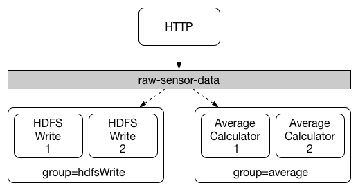

对于下图所示的使用者,此属性将设置为spring.cloud.stream.bindings.<bindingName>.group=hdfsWrite
或spring.cloud.stream.bindings.<bindingName>.group=average
图 1.Spring Cloud Stream 使用者组
