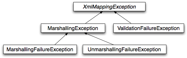

Spring 将来自底层 O-X 映射工具的异常转换为它自己的异常 hierarchy 替换为XmlMappingException作为根异常。 这些运行时异常会包装原始异常,因此不会丢失任何信息。spring-doc.cadn.net.cn
此外,MarshallingFailureExceptionUnmarshallingFailureException提供封送作和取消编组作之间的区别,即使 底层 O-X 映射工具不这样做。spring-doc.cadn.net.cn
O-X 映射异常层次结构如下图所示:spring-doc.cadn.net.cn
OXM 异常
