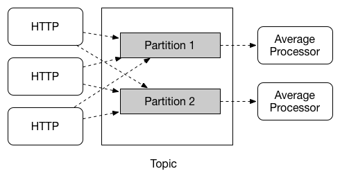

Spring Cloud Stream 支持在给定应用程序的多个实例之间对数据进行分区。 在分区方案中,物理通信介质(例如代理主题)被视为结构化为多个分区。 一个或多个创建者应用程序实例将数据发送到多个使用者应用程序实例,并确保由共同特征标识的数据由同一使用者实例处理。spring-doc.cadn.net.cn
Spring Cloud Stream 为以统一的方式实现分区处理用例提供了一个通用的抽象。 因此,无论代理本身是否自然分区(例如 Kafka)或是否(例如 RabbitMQ),都可以使用分区。spring-doc.cadn.net.cn
SCSt 分区
图 1.Spring Cloud Stream 分区
分区是有状态处理中的一个关键概念,其中确保所有相关数据一起处理至关重要(出于性能或一致性原因)。 例如,在时间窗口平均计算示例中,来自任何给定传感器的所有测量值都必须由同一应用程序实例处理,这一点很重要。spring-doc.cadn.net.cn
