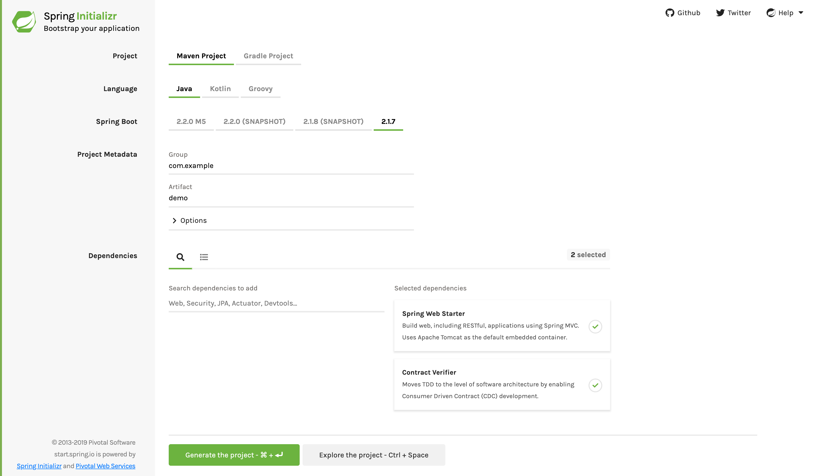

最简单的入门方法是转到 Spring Initializr 并添加 “Web” 和 “Contract Verifier” 作为依赖项。这样做会引入以前的
提到的依赖项以及 ![]() |
