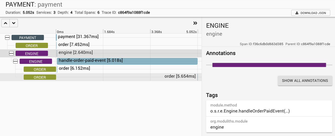

这将导致作为应用程序模块 API 一部分的所有 Spring 组件都装饰有一个方面,该方面将拦截调用并为它们创建千分尺跨度。 如下所示:spring-doc.cadn.net.cn
可观察性
图 1.示例模块调用跟踪
在这种特殊情况下,触发付款会更改订单的状态,从而导致触发订单完成事件。 这由引擎异步获取,该引擎触发订单上的另一个状态更改,工作几秒钟,然后依次触发订单的最终状态更改。spring-doc.cadn.net.cn
