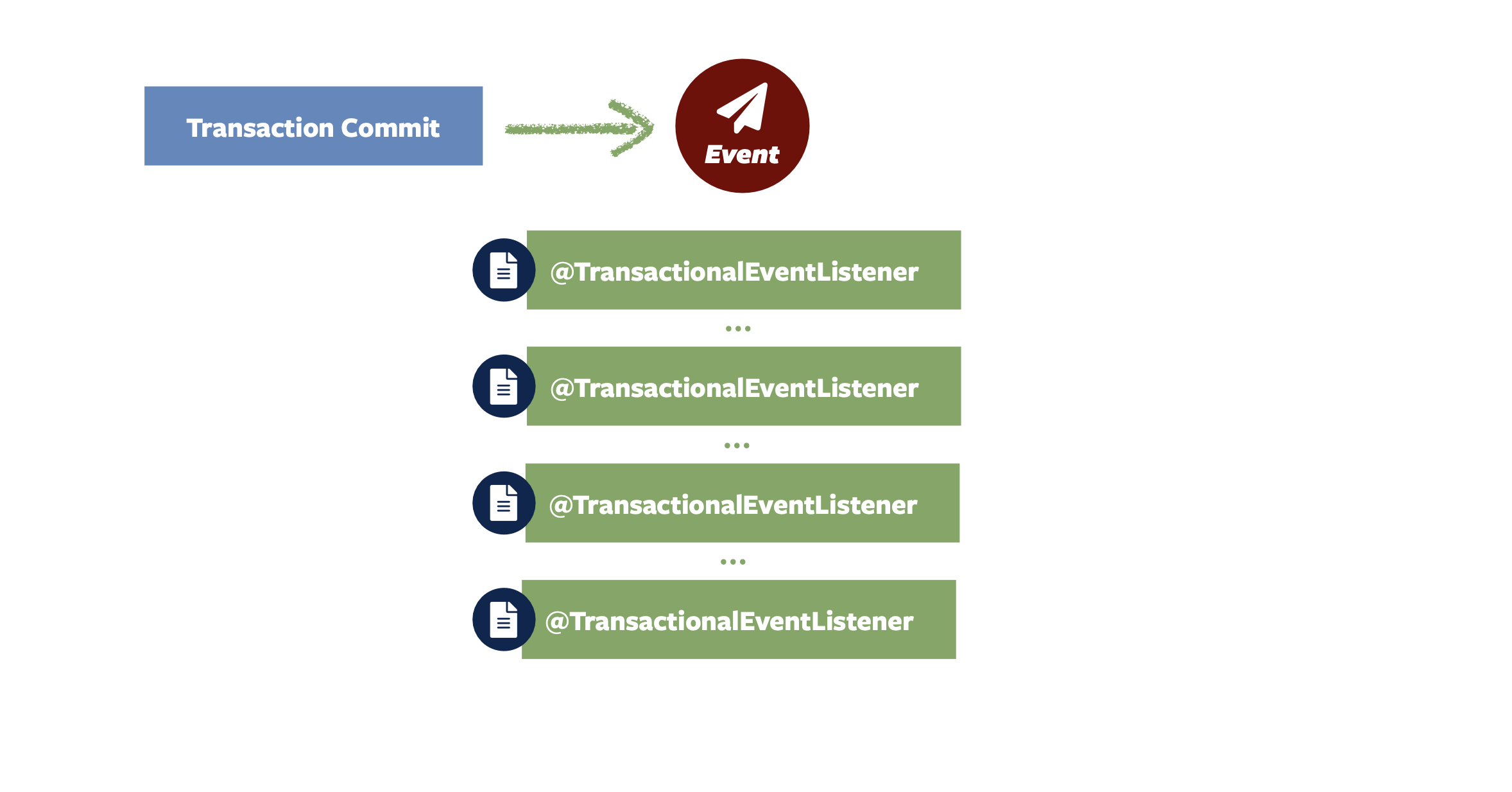

活动出版物注册表
Spring Modulith 附带了一个事件发布注册表,该注册表挂接到 Spring 框架的核心事件发布机制中。 在事件发布时,它会找出将传递事件的事务性事件侦听器,并将每个事件侦听器的条目(深蓝色)写入事件发布日志,作为原始业务事务的一部分。spring-doc.cadn.net.cn
事件发布注册表启动
图 1.执行前的事务性事件侦听器安排

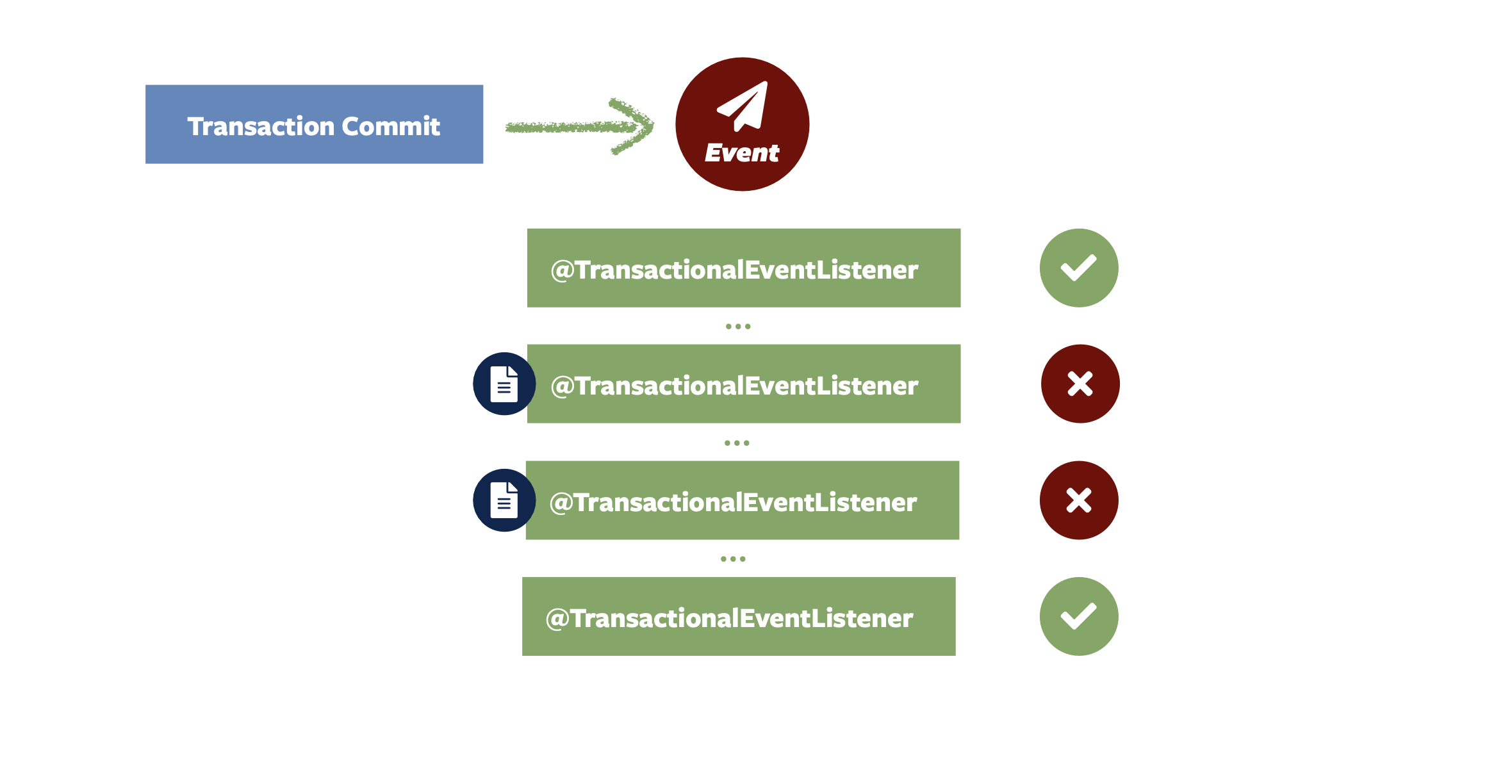

每个事务性事件侦听器都包装到一个方面中,如果侦听器执行成功,则该 Clock Entry(日志条目)标记为已完成。 如果侦听器失败,日志条目将保持不变,以便可以根据应用程序的需要部署重试机制。 可以通过spring.modulith.events.republish-outstanding-events-on-restart财产。spring-doc.cadn.net.cn
事件发布注册表结束
图 2.执行后的事务性事件侦听器安排
