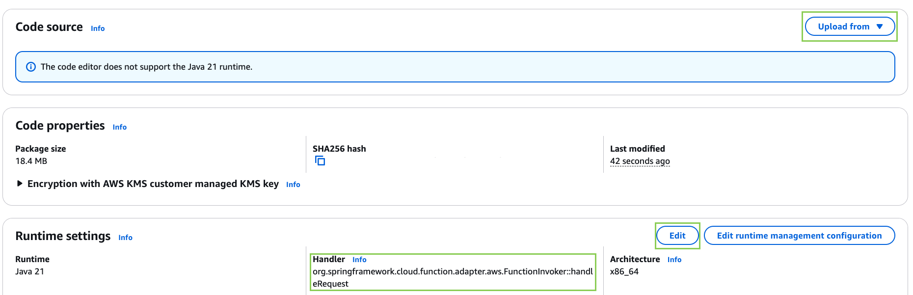

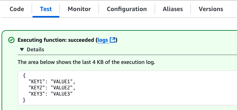

要上传您的代码并测试函数,请执行以下作:spring-doc.cadn.net.cn
  1. 例如,上传之前创建的 JAR 文件target/function-sample-aws-0.0.1-SNAPSHOT-aws.jar.spring-doc.cadn.net.cn
  2. 提供入口处理程序方法org.springframework.cloud.function.adapter.aws.FunctionInvoker::handleRequest.spring-doc.cadn.net.cn
  3. 导航到 “Test” 选项卡,然后单击 “Test” 按钮。该函数应以大写形式返回提供的 JSON 有效负载。spring-doc.cadn.net.cn
AWS Spring Lambda 编辑
AWS Spring Lambda 测试
