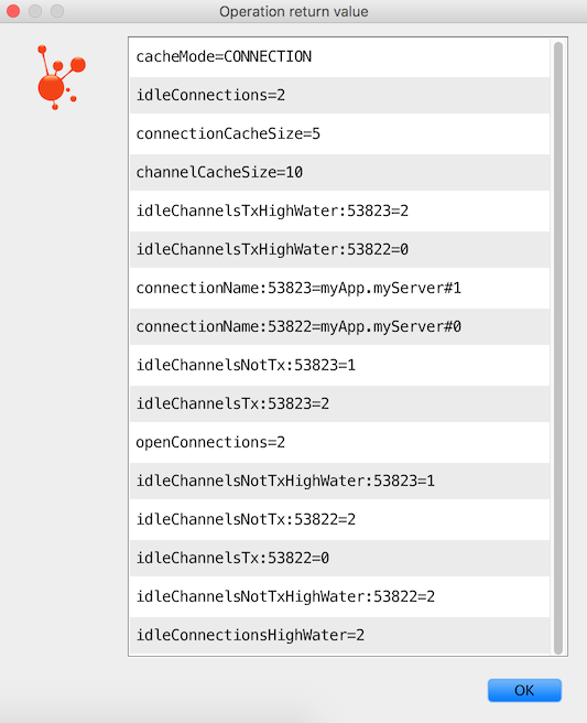

重要的是要了解缓存大小(默认情况下)不是一个限制,而只是可以缓存的通道数。 如果缓存大小为 10,则实际上可以使用任意数量的通道。 如果使用的通道超过 10 个,并且它们都返回到缓存中,则 10 个通道进入缓存。 其余的都是实体关闭的。spring-doc.cadn.net.cn
从版本 1.6 开始,默认通道缓存大小已从 1 增加到 25。 在高容量、多线程环境中,小缓存意味着以高速率创建和关闭通道。 增加默认缓存大小可以避免此开销。 您应该通过 RabbitMQ Admin UI 监控正在使用的通道,并考虑进一步增加缓存大小,如果您 查看正在创建和关闭的许多频道。 缓存仅按需增长(以满足应用程序的并发要求),因此此更改不会 影响现有的低容量应用程序。spring-doc.cadn.net.cn

运行时缓存属性
以 1.6 版本为起点,CachingConnectionFactory现在通过getCacheProperties()方法。 这些统计信息可用于优化缓存,以便在生产环境中对其进行优化。 例如,高水位线可用于确定是否应增加缓存大小。 如果它等于缓存大小,则可能需要考虑进一步增加。 下表描述了CacheMode.CHANNEL性能:spring-doc.cadn.net.cn

下表描述了CacheMode.CONNECTION性能:spring-doc.cadn.net.cn
表 2.CacheMode.CONNECTION 的缓存属性
属性 意义
connectionName:<localPort>
ConnectionNameStrategy.spring-doc.cadn.net.cn
openConnections
表示与 broker 的连接的连接对象的数目。spring-doc.cadn.net.cn
channelCacheSize
当前配置的允许空闲的最大通道数。spring-doc.cadn.net.cn
connectionCacheSize
当前配置的最大允许空闲连接数。spring-doc.cadn.net.cn
idleConnections
当前空闲的连接数。spring-doc.cadn.net.cn
idleConnectionsHighWater
当前空闲的最大连接数。spring-doc.cadn.net.cn
idleChannelsTx:<localPort>
此连接当前处于空闲 (缓存) 状态的事务通道数。 您可以使用localPort部分,以便与 RabbitMQ Admin UI 上的连接和通道相关联。spring-doc.cadn.net.cn
idleChannelsNotTx:<localPort>
此连接当前处于空闲 (缓存) 状态的非事务性通道数。 这localPort部分属性名称可用于与 RabbitMQ Admin UI 上的连接和通道相关联。spring-doc.cadn.net.cn
idleChannelsTxHighWater:<localPort>
已同时空闲(缓存)的事务通道的最大数量。 属性名称的 localPort 部分可用于与 RabbitMQ 管理 UI 上的连接和通道相关联。spring-doc.cadn.net.cn
idleChannelsNotTxHighWater:<localPort>
非事务性通道的最大数量已同时空闲(缓存)。 您可以使用localPort部分,以便与 RabbitMQ Admin UI 上的连接和通道相关联。spring-doc.cadn.net.cn
cacheMode属性 (CHANNELCONNECTION) 也包括在内。spring-doc.cadn.net.cn
缓存统计信息
图 1.JVisualVM 示例
